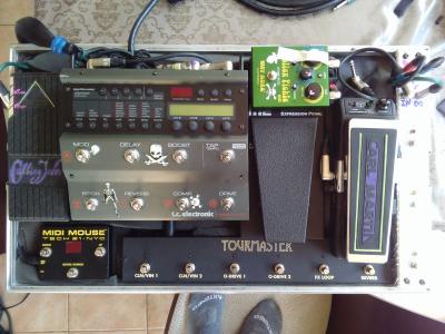

El otro día alguien preguntó por un pedalboard, os dejo aquí cómo se queda el mio tras la última reforma ... y pesa bastante (que también me preguntaron)
Mi hija es la que me decora con sus cosillas :jajajaja:
