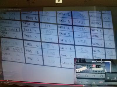

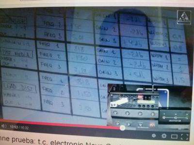

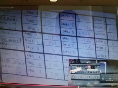

Estas son las fotos tomadas de youtube con la tabla de frecuencias. Como la cámara va moviendose hay varias para intentar captar todo lo escrito. Creo que se puede hacer sin problema.
Saludos y a aprovecharla. Independientemente del ampli que tenga cada uno, estas frecuencias, se pueden modificar para conseguir el sonido pretendido, pero es una muy buena base.

por lo que me pareció ver el realce final es de +5 y width de 1'5, o digo porque no lo vi bien... tambien va a gustos, pero los ajustes de fábrica son raros por lo general, a mi me generan saturaciones (al haber ganancias de +10 y cosas así). Para palm mute subid algo de graves (probando), pero si se ensucia mucho mejor se ajusta la freq 1 a menos hz (ensuciar aquí va referido a definición, perdón)
Como comenté un día el Mi grave está a 82'4 Hz, lo que quiere decir que la misma nota al 12º traste está a 164'8 hz, por lo que si se quiere potenciar eso hay que bajar la freq 1 (si vais a hacer quintas por ahí, si el tema o pasaje en cuestión va por otras freq, pues se ajusta un preset para ese tema con la eq adecuada o si se usan afinaciones diferentes 3/4's de lo mismo, claro) sobre esto recuerdo que la Nova admite de 0'3 a 1'6 octavas en la eq y que cada octava es el doble en hz que la de referencia, pero la freq que ajustemos será el centro de esa Width (o como coño se llame eso) entonces a una freq de 800hz y 1 de Wdth la curva tendría su punto más alto, o bajo en el 800 y de ahí haría una curva hacia 0db hasta poco más de los 1000 hz por arriba y apoco más de los 500hz por abajo, a ojo; en rangos agudos una octava ocupa varios miles de hz, depende. No sé si me he explicado bien, es el problema de ser autodidacta además de friky :perdon:
Hay que ir probando, pero la ecualización es para enriquecer el sonido, no debemos aplastar al resto de la banda... :mrgreen:
o si? ... al cantante!!! :suicidio:
Tened la precaución de compensar con la que ya lleva el cabezal metida, si se pretende atenuar graves y en el ampli lo tienes 'a las 2' pues hay que recortar un poco más en el de la Nova, no se parte de un sonido plano, otro preset más.... se te acaba la memoriaaaa!!!! O ampli a las 12 todo y tiras de éste. A veces un pequeño realce es suficiente, hay un dicho que está bastante extendido:
lo que no se arregle en +/- 5 db es que no tiene arreglo, pero depende de las circunstancias, es relativo a que no hay que abusar de los extremos por costumbre

Otra movida que se puede hacer es que con el ampli te buscas un sonido base de esos (es parecido, ha tomado un 800hz que pilla medios/graves, los medios agudos a 1'5k que dan la inteligibilidad del sonido y los agudos a 7k con lo que ha dibujado aproximadamente los potenciómetros de tono de un ampli dejando libre la parte más grave para no follarse el cuerpo... del sonido), luego con el eq de la nova perfilas el rollo:
-incrementas poco en 150hz con un width pequeño para dar cuerpo, si le hace falta
-se puede reducir algo de 200-500 si el sonido es 'borroso' al sonar junto al bajo... en caso necesario
-de 2 a 3k el sonido se hace afilado
-de 5-8k la presencia, por eso este incrementa a los 7'5 una octava y media, porque así coge desde los 3k y pico a más de 10k, haciendo curva
-de 10k parriba está lo que llamamos brillo, potenciamos los armónicos
TODO APROXIMADO, TODO ORIENTATIVO, NADA ES CIERTO!!! :encendido:
Con otra guitarra suena mejor, con ese ampli no :bebemucho:
ese sonido que dicen en el vídeo puede estar bien para algo, pero no para lo otro
además si quitas de un sitio, es como si pones al otro. :guitarrista: :guitarrista: :guitarrista:
