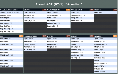

- alguien ha conseguido los parámetros para algún sonido que, salvando las distancias , se asemejé al de una guitarra acústica?

La Peeerra
por el 02/05/2014
No lo tengo suelto, pantallazo
