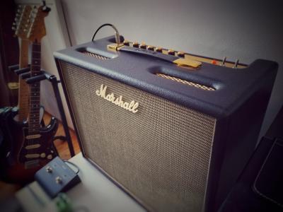

Buenas! Al final cayó uno. Origin 20 combo. Pillé uno de segunda mano por Wallapop. El tío super majo.
Estoy dando mis primeros pasos con un ampli valvular. Un neofito. De primeras, noto más dinámica que en el Katana. Sobretodo con la Strato.  Tiene un clean muy bonito. Lo uso a 0.5 y a 5 de momento. Estoy enredando y probando. Pedales, tengo por ahora dos chinoclones. De un TS y de un Riot. Si que sin pedales, cuesta que 'se enfade" Al menos en el entorno de un piso.
 Una cosa que echo de menos es el reverb. Mi profe me dejó uno, un Nux muy sencillo, y el clean ganó un montón. Otro mundo. Asi que habrá que hacerse con uno.  He visto alguno que tiene reverb y delay. Mejor por el loop, no?
Estéticamente, hermoso.
Una duda : de cara a que "no sufran el
ampli", al no tener stand by, que se hace? Yo siempre lo enciendo con el gain y el máster al cero y los bajo antes de apagar. Al pedo? O hay algún consejo?

Una duda : de cara a que "no sufran el ampli", al no tener stand by, que se hace? Yo siempre lo enciendo con el gain y el máster al cero y los bajo antes de apagar. Al pedo? O hay algún consejo?
No te comas la cabeza. AL PEDO. Se enciende y se apaga sin hacer nada de nada. No le va a pasar nada. El "Stand by" no es ni necesario ni obligatorio.

Fíjate que cuando enciendes el ampli tarda unos segundos en empezar a sonar. Se supone que es un sistema de protección y tal. Yo he tenido amplis con y sin stand by y me han funcionado igual, siguiendo la liturgia de precalentamiento o no.
Gracias,! Me quedo más tranquilo entonces 😁
Si, yo espero un poco, para que calienten las válvulas. Unos 5 minutos Pero no se si habrá diferencia. Y menos a 0.5 😅

El tema del Standby siempre es controvertido,
En todos mis ampli siempre he bajado el volumen, y el master si lo tiene,  al 0 antes de apagar... es una manía pero también es una recomendación de un muy buen constructor aquí en Zaragoza.
Imprescindible, no, no lo es... pero no viene mal!
Javixu94
por el 15/01/2025
El Standby es un recurso que tenia sentido antiguamente, con amplis de 100W valvulares o mas, esos amplis se calentaban mucho mas que los amplis de 5-20W que nos encontramos hoy en día principalmente.
El uso que se le daba era para cuando se apagaba el ampli, apagarlo de golpe suponía un contraste muy rápido de temperatura y eso provocaba un deterioro de las válvulas de potencia, al poner el standby se permitía que el ampli bajara de temperatura y después se apague para que se enfriaran del todo.
En el proceso de encendido también servía para amortiguar el cambio brusco de temperatura, pero al ser un proceso que tarda mas en cambiar de temperatura, no era tan necesario, pero si recomendable.
Estoy hablando en pasado, pero yo aun así lo hago "por si acaso" se nota en mi plexi de 20W jajajaj
y cuando tenia el Origin 20H, hacia lo que dicen los compañeros, volumen y gain al minimo

Rockdrigo escribió:
. Unos 5 minutos
Hostia... tío, hasta que no se calienten no suenan. No hay que esperar nada, ni hacer liturgias. Lo enciendes, suena, tocas. Terminas y lo apagas. No bajes nada porque no viene a cuento. Y YA.
Solo llevo 40 años haciéndolo así con el mismo ampli... y funciona todos los días. Y lleva las mismas válvulas desde que lo pillé, jajaja. Suena glorioso.
Me pareció haberlo leído por aquí. Pero cómo dije, soy nuevo en el mundo valvular.
