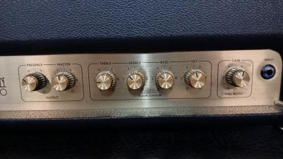

Hola, os planteo un problema (o no, igual es una mania) que tengo con mi origin 20H... Acabo ahora de ensayar, he vuelto a coger la telecaster despues de unos doas con la Gresch y me he vuelto loco intentando ecualizar el ampli. He empezado bien, pero los agudos me desbordaban, y no ha habido forma.... al final en la mezcla del grupo,  de mi ampli solo se escuchaba la distorsion, pero el "rrrrrrr"... sin cuerpo, sin claridad ni nada... un horror... solo me escuchaba medio bien si le subia el master a saco.
Despues, a bajo volumen y en limpio, yo solito, me escucho bastante bien. Podria ser la guitarra, que tengo el pote de volumen para cambiar, pero enchufado al vox de mi compi tampoco sonaba mal.
He mirado las valvulas y estaban todas encendidas.... las 3 peques lucian poco, pero no se si es normal.
Os adjunto la foto del ampli tal y como se ha quedado ecualizado.
elrule
por hace 2 semanas
Sueles tocar con esas eq? A mi a veces me ha pasado que se me ha "viciado" el oido y te rayas. Por ejemplo, de estar tocando con el Silver jubilee y V30s y pasar al ST con greenbacks.
Ramon
por hace 2 semanas
Con la Gretsch le habia subido un poco los agudos, pero esa es mas o menos la eq que tenia antes, con la tele. He estado toqueteando bastante rato, jugando tambien con la presencd y el control tilt.... pero siempre me ha faltado algo, como un punto de graves, o algo que llene mas.
Para mas datos, el cono es un jensen como el de los Blues Junior, ya me vino la pantalla con el. He pensado en cambiarlo por un celestion, por si mejora algo....
elrule
por hace 2 semanas
Para mi gusto, lo tienes muy bajo todo y puede que por eso te suene fofo, poco presente y falto de graves. Yo en es ampli tenía todo bastante subidito y siemore mas medios que agudos. Luego con los graves voy redondeando el sonido al gusto. Pero para gustos colores, al final es encontrar tu sonido. Si le vas a cambiar el cono por un celestion dicen que el que mejor les va es el Creamback.
