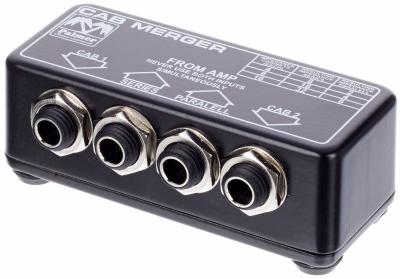

Las dos que utilizo trabajan a 8 ohm y las pongo en serie con un conector como este
Palmer CAB M Merger
