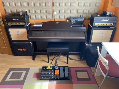

Yo lo utilizo en casa sin problemas, con sonidazo, los canales puenteados y el canal brillo al máximo.
Además tengo dos porque toco en estéreo.
Solía tocar a 20w pero llevo unos días tocando a 5w porque me mola también el sonido que saca.
¿Cómo lo hago para no quedarme sordo y no molestar a mi familia o vecinos?
Tengo un pedal con el que regulo el volumen en el lazo de efectos. JHS ha sacado el little black box, que no es más que un jack de entrada, uno de salida y un pote de 100k en medio. Yo me lo he hecho por 20 euros gastos de envío incluidos.
A esto le añado un torpedo captor con su atenuación de 20dB, para recuperar un poco los graves que pierdes al no saturar la etapa.
Cada día flipo con el sonido de este ampli. Es estéreo no te lo crees. Y puedo tocar al mismo volumen que suena la tele.
index.php?controller=forum&action=view_attachment&attachment_id=182066
Esas dos pantallas van con un greenback. Me mola el V30 pero el greenback tiene un sonido algo más bronco. Insuperable.

ppblues
#10 Joder, que ordenadito lo tienes todo.
