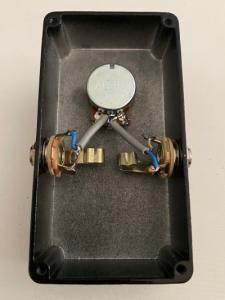

Sí, es otra forma. Yo tengo el Bugera PS1, que creo que es el mismo, y no me gusta el sonido que saca cuando lo atenúas demasiado como para tocar en casa sin molestar a los vecinos.
De verdad que el pote en el loop de efectos es una maravilla. No deja de ser un máster volume pre phase inverter, como el del 800.
Este es el pedal en cuestión:
index.php?controller=forum&action=view_attachment&attachment_id=182078

ppblues escribió:

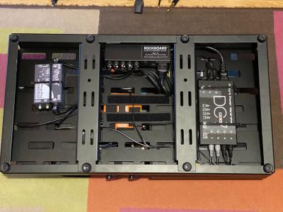

Joder, que ordenadito lo tienes todo
Sí, tuve un montón de problemas de ruidos, bucles de masa, hiss, me ha obligado a hacerlo todo con mucho cuidado. Ahora tengo silencio absoluto cuando toco en casa, que es donde se nota, porque en el local no te das cuenta del ruido que mete tu ampli.
No necesito puerta de ruido ni cuando toco con mucha ganancia.
La pedalera por debajo. Qué pena que no tenga una foto de la del local que es desastrosa. Esto de fotografiar pedaleras por debajo daría para un hilo.
index.php?controller=forum&action=view_attachment&attachment_id=182079

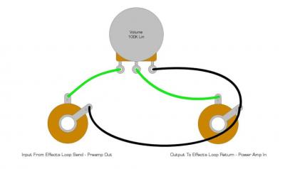

#13 tienes el esquema, y la característica del pote?
Nge
por el 13/04/2023
#15
El pote. Alpha 24mm eje liso, terminales para soldar, Ø6.35x15mm A100K.
El esquema:
index.php?controller=forum&action=view_attachment&attachment_id=182080
Necesitas una caja, dos jacks, un knob y cable (yo lo compré apantallado pero no hace falta).
Ese knob es bien grande, lo compré así porque lo manejo con el pie. Si os fijáis es lo que tengo más a mano en la pedalera. El mío es estéreo, porque de ahí salgo a los dos amplis a través del bucle, para escuchar los efectos en estéreo.

Ah, la caja tienes que perforarla tú, eso sí.
