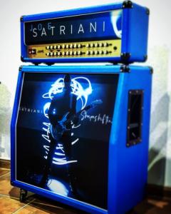

Perry Cox
por el 31/07/2020
Buenas!
Aquí os dejo mi joya, válvulas nuevas JJ tanto las del previo como las de potencia y recién ajustado el bias, no es muy complicado, sólo un poco de paciencia.
Es uno de los mejores amplis que tengo, ya no por el diseño si no por la versatilidad de los tipos de distorsión que consigo.
Saludos!
bocasucia
por el 31/07/2020
Joder, que guapo.
Tuneado por ti, imagino.
Perry Cox
por el 31/07/2020
#875
Correcto, me lo hice el mes pasado.
Saludos!
