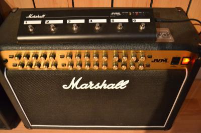

Amigos, bienvenidos, me pareces excelente que esten participando, quizas de aqui yo voy a aprender mas de ustedes pues aunque yo inicie el hilo de la comunidad me declaro que soy poco conocedor de estos amplis porque vengo de fender y al dia de hoy practicamente ya no uso nada mas que mi JVM. En hora buena por las sugerencias, personalmente ocupo un TS9 Ibanez como saturador en el modo CRUNCH naranja pues me gusta el cuerpo que gana. No uso nada de controladores MIDI, uso el loop de efectos con el control WET a 3/4 con basicamente delay, flanger y chorus.
Proximamente subiré unas fotos de como tengo la configuración para escuchar sus valiosas sugerencias.
