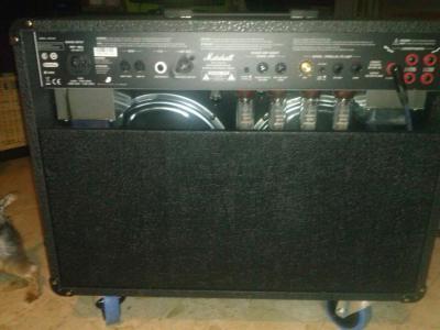

Aquí el jvm con un panel trasero hecho a medida.
Si alguien quiere uno, que contacte conmigo.
Todavía me falta probarlo... Ya os contaré.

Oye, pues tiene una pinta estupenda, ya nos contarás la diferencia de sonido.

Bueno, tras varios experimentos, panel incluído, mi próximo paso es ponerle unas válvulas JJ 6CA7 en potencia, ya las tengo compradas...
El panel trasero, no ha sido una mejora significativa, aunque aligera algo el peso total del amplificador.
