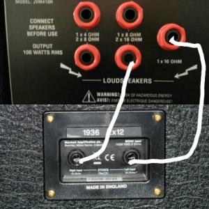

Buenas
Pues me llego ayer el Jvm410H y la 1936V y lo poco que lo he podido probar (me tendré que pelear un poco con las perillas y el pedal) es una pasada.
Una duda tan solo, siempre había usado combos y no se si lo he conectado adecuadamente a la pantalla.
Perdonarme, pero no me enteraba bien con la documentación.
Como siempre muchas gracias y un saludo.
marshalltsl
por el 31/10/2015
Buenas tienes varias opciones para conectarlo que en el fondo es la misma. Con un solo cable de altavoces conectar al ampli en la salida 1x8 ohms hasta el conector jack derecho de la salida de altavoces que pone input 8 ohms mono. Y la otra es con dos cables de altavoces conectados en la salida 1x8 y 2x8ohms del ampli hacia las dos salidas de jack de la caja de altavoces. De estas dos formas utilizas los dos conos. Si solo quieres utiluzar un altavoz de los dos tienes que conectar un cable de altavoces a la salida del ampli 1x16 y conectarlo a la saluza izquierda de la caja que pone stereo 1x 16.
Suludos.
marshalltsl
por el 31/10/2015
Perdon con dos cables 1x8 Y 2x16 ohms
Manuel
por el 01/11/2015
Muschas gracias Marshalltsl
Manuel
por el 01/11/2015
Entiendo entonces que tal y como lo tengo debo cambiar la toma del ampli 1x16 ohm y ponerla en la 1x8 ohm?
Que diferencia hay entre poner 1 o 2 cables para que suenen los 2 conos?
Muchas gracias Marshalltsl.
marshalltsl
por el 01/11/2015
Buenas, No hay ninguna diferencia. Ten mucho cuidado de utilizar bien las salidas de altavoces que sino vas a joder el trafo de salida. Siempre conectado a un altavoz el ampli cuando lo utilices. Yo te recomiendo que lo utilices con un solo cable a la salida en mono 8 ohmios de la caja de altavoces a la salida 1x8ohms de tu ampli. Se utilizaria la caja de altavoces con dos cables por ejemplo con dos amplificadores a la vez o si es un ampli stereo. Por ejemplo, si te pillas otra pantalla como la que tienes tendrias que conectar las dos pantallas con la salida en mono a 8ohmios y a la salida 1x4ohms una pantalla y la otra 2x8ohmios del ampli. Cajas de 4ohmios solo puedes utilizar una a la salida 1x4ohmios. Cajas de 16ohmios en mono(por ejemplo un stack completo de 2 cajas de 4x12) se conectaria una a la salida 1X8ohmios y la otra a la salida 2X16 ohmios.
Manuel
por el 03/11/2015
Muchas gracias Marshalltsl, al final lo he dejado de 1x8 a 8
