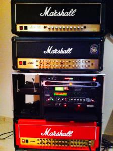

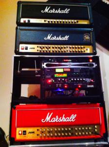

FOTOS

Tengo los 2 en formato cabezal
Personalmente te puedo decir que con los dos amplificadores ¨de origen¨ estoy totalmente convencido de que el Satriani es mucho mejor,y muchos defectos que tenia el JVM ¨normal¨los han solucionado con el modelo Satriani:
Han mejorado el desfase de volumenes que tenia entre los modos verde naranja rojo,el satriani SI TIENE 2 sonidos limpios,cosa que en el otro modelo solo dispones del modo verde por que el naranja satura enseguida,el modo de cambio de canal es mas rapido,tiene choke instalado y interiormente esta montado en diferentes placas por si tienes una averia en la parte traera del amplificador,es un amplificador menos ruidoso,y no solo por que han sustituido la reverb que yo personalmente no gasto por una muy interesante y con un gran funcionamiento PUERTA DE RUIDO,tambien tiene muchos detalles mejores como la hembra de jack del input metalica...no de plastico...ETC
De todas maneras esto es muy personal...pero yo creo que el jvm satriani es mejor, por lo menos DE ORIGEN SIN MODIFICACIONES...tambien te puedo decir que mi otro JVM es mejor que el satriani...pero por que lleva sobre 1.000 euros de MODS... ENTRE TRANSFORMADORES VALVULAS Y DEMAS...
SALU2
