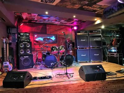

Cesarin1968
por el 10/09/2019
Hola. Aqui nuevo propietario de 2 JVM 410h. Uno nuevo y otro de 2ª mano. Al nuevo y tras leer algunos consejos vuestros cambié la V2 por una gold lion, y la V3 por una mullard 7025. Dejé las rojas de Marshall tal y como aconsejabais eliminando las chinas blancas de Marshall y efectivamente, el ampli perdió, por fin, ese sondido estridente.
El segundo cabezal y de segunda mano parece que tiene bastante menos ganancia comparado con el nuevo. Me comentó el dueño qu ele cambió alguna valvula... ya os contaré. Van conectados cada uno a 2x4x12 1960.
Aqui, en acción ... :D :D :D
Todoalonce
por el 10/09/2019
#754
Ostia...como me gusta la vieja escuela...eso es rock!!! dos full stack, rack de efectos y 16 altavoces...en primera fila querría estar yo...total...ya no hay mucho que despeinar :banda_rock:
Cesarin1968
por el 10/09/2019
#755 haaaaaaaahahahaha
