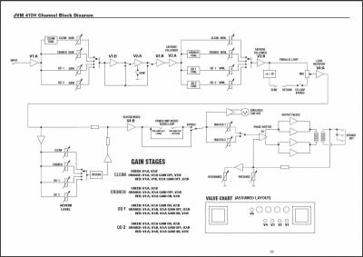

Cesarin1968 escribió:
Al nuevo y tras leer algunos consejos vuestros cambié la V2 por una gold lion, y la V3 por una mullard 7025. Dejé las rojas de Marshall tal y como aconsejabais eliminando las chinas blancas de Marshall y efectivamente, el ampli perdió, por fin, ese sondido estridente.
Cómo se sabe cuál es la V2 y v3?
Y tienen que cambiarse especialmente por esas 2 válvulas no puede ser por otras para que pierda esa estridencia qué decís?
Me gustaría experimentar con eso

#759 Aqui tienes el diagrama sacado de este mismo hilo. Cambié las chinas y mano de santo, oiga!

#759 No, la configuracion del uso de las valvulas en cada uno de lso estadios la tienes en este grafico

Gracias Cesarin 1968 , por el esquema ..... ufff eso hay que estudiarlo jjejejeje.

#763
La válvula de previo al lado de las de potencia, es la 5.

Lo que no entiendo del esquema es lo de gain on y gain off.
De todas formas por lo que se ve , al ir en serie , la mayor importancia imagino que
seran de principio del sentido del sonido hacia delante , o sea la V1 la mas importante y
asi sucesivamente.

Pues no todas tienen la misma función, la última suele ser la inversora yes muy importante.

La importancia variará según lo que le quieras modificar. V1 y V2 son ganancia. V3 interviene en la entrada y salida del ajuste de tono (eq pasiva) y en el volumen de cada canal. V4 loop y reverb, y la V5 es la inversora.
El gain on y gain off es el añadido de otro estadio de ganancia a la cadena, esto es mas distorsión ... en la zona de en medio del grafico habla de los gain stages y las valvulas qeu usa con añadidos de ganancia o no. Entiendo que sera uan amplificacion de señal para generar clipeo en la V2:A
