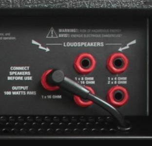

Quiero ponerle a mi combo 215c un baffle de extensión de 2x12 vox con Greenbacks que trabaja a 16ohm, entiendo que debo conectarlo donde dice 1x8ohm o 2x 16ohm, verdad? No me quiero cargar el transformador ja ja .
Es quiero usar el altavoz del combo también y usar el 2x12 para abrir el sonido y mover más aire.
Es ahí donde va conectado cierto?
Gracias chicos

Qué tal, Diego?
El bafle que lleva de serie el combo es de 8ohm, no se si lo has cambiado.
En el manual te dice que mejor uses esas salidas por parejas, es decir, no la de 1x8ohm para su altavoz de 8ohm y luego a la vez la de 16ohm para la pantalla.
Podrias usarlo así si cambias el interno por uno de 16 para usar las 2 salidas de 16ohm.
O bien una pantalla de 8ohm y usar la de 2x8...

También puedes usar la de 1x4/2x8 si la pantalla fuera de 8ohm.

Si lo que me hace dudar es que el altavoz del combo no dice a cuánto trabaja, aunque viene conectado al de 8 y dice 1x 8ohm y abajo 2x16ohm. Pensé que las impedancias se dividen, o sea uso la que trae de serie (8x1) y debajo justo conecto la de 16ohm, entiendo que serían dos de 16.. lioso un poco. La verdad

Disculpad mi catetismo, o sea que el de serie es de 8, no puedo poner uno de 16 no?

No, es que puedes conectar uno solo a 8 o en paralelo 2 de 16. Por eso, o cambias el cono interno por uno de 16, o tienes una pantalla a 8 para conectarla como externo además del que lleva el combo.

Puedes cambiarlo por uno de 16, claro. Así puedes usar los 3, el interno y la pantalla.
Pero cuando no uses pantalla la impedancia más alta bajará un poco el rendimiento con un solo bafle.

Dans, yo creo por lo que comentas que me interesa un baffle de 8 no? Si tengo que cambiarle la inpedancia al que trae de serie en un jari.

A ver, la cosa es que no es bueno poner un cono en una de 1x8 y luego la pantalla en otro jack de 16.
Quizá no se joda nada pero esa configuración podría no ser lo mejor para el ampli.
Si pones un cono de 16 ohm al ampli, arreglado, sonará por los 3 sin problema.
Es solo atornillar. Bueno, y comprar otro altavoz, claro...
O eso o tener una pantalla que de 8 ohm.
