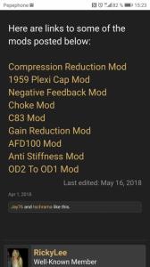

Dónde miráis las modificaciones?
Yo he buscado alguna vez por internet pero no he dado con nada claro.
Yo he intentado registrarme el el JVM forum, pero soy incapaz, debo de estar haciendo algo mal.
No obstante, hay bastante información desperdigada por ahí.
Por ejemplo aquí:
http://www.marshallforum.com/threads/jvm-mods.101251/#post-1706719
De todos modos "lo gordo" está en el foro de JVM.
