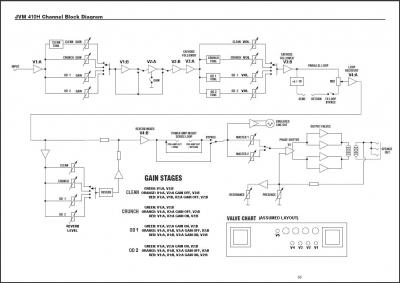

#401
Adjunto el esquema de bloques del ampli, y localiza la válvula en cuestión y ya sabes que hace...

Gracias Karlson! La verdad es que leyendo el esquema tiene todo el sentido. La v3 da volumen a los canales y ese era justamente el problema, que sonaba muy muy poco con el master bien apretado.
