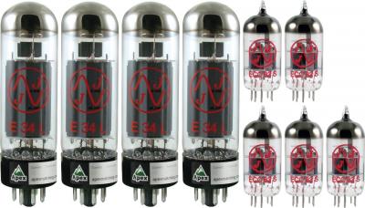

Hola Sergio, en una web he visto que venden un juego total de válvulas, todas de JJ y según ellos específicas para el jvm 410h:
las cinco del previo son T-12AX7-S-JJ.
las cuatro de potencia son T-E34L-JJ-MQ matcheadas.
Y sale mejor de precio, el juego completo por unos 100 pavos. Claro, no las he probado y no sé si será lo mismo.
En otra web extranjera he visto que los reemplazos para el jvm son:
las de previo, las Harma ECC83 retro, que recrean el sonido de las Mullard ECC83.
las de potencia, las Harma EL34 retro, que también recrean las Mullard.
Estas las veo mejores, también son más caras, unos 200 pavos ...
Las de la foto son las JJ
