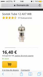

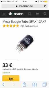

#208 #214 hola juanfosaiz soy nievo en el doro, , te veo muy puesto en el tema valvulas , yo ni papa la verdad, por lo que he leido q has puesto para quitarle el ruido de fondo en los canales od1 y od 2 ,hay que cambiar la v1 del previo, yo puse una puerta de ruido pero me quita mucho sustain, que valvula deberia comprar para eliminar ese ruido? Hablabas de la mesa spax para la v1 y la sovtek para la inversora v5 ,son las q te adjunto en la foto?,Muchas gracias, por cierto eres de Madrid?

Hola Bsides y bienvenido al foro,
Hombre experto no soy, te lo digo ya. Esas dos válvulas me las recomendó un compañero del foro y me fueron bastante bien, tampoco ter quitan todo el hiss del ampli en los modos naranja y rojo de los canales od1 y od2 pero ayudan, yo le implementé el choque y también ayudó, y bueno si tienes cables (jacks) de calidad también desaparecen ruidos que tienes cuando usas cables baratos.
Aprovecho para decir que lo último que hice fue llevar el ampli al forero Phakkito y me lo dejó como nunca, sonidazo y mínimo zumbido. Ahora el canal crunch en modo rojo sí suena muy parecido al jcm800. Altamente recomendable. Además es muy legal, no es como cuando llevas el ampli a un sat y lo primero que hacen es cambiarte todas las válvulas estén como estén, este gran señor te las setea y cambia solo lo que hay que cambiar. No me ha sonado el ampli así nunca. Creo que me cambió la v1 por una Tungsol y me dejó la mesa para la v4 (reverb y loop fx).
El ajuste del bias es necesario cuando cambias las válvulas de potencia. Mi ampli también es de 2ª mano y nunca lo había llevado a una revi digamos oficial, Phakkito me lo miró y ajustó, y me revisó todo. Mi consejo es que cuando puedas, si el ampli es de segunda mano (como el mío) y no sabes muy bien por donde tirar, se lo lleves, te va a sorprender como te deja el ampli. Yo lo llevé para el ajuste del bias, pero al final tenía algunas válvulas en mal estado (él mismo me lo enseñó 'in person', colocándolas en sus 'artefactos' de medición) y me quedé asombrado con el resultado final.
