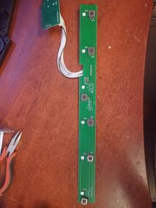

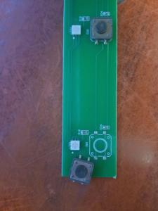

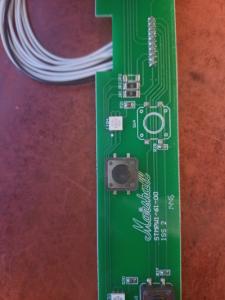

Buenas tardes a todos! Ayer me pasó algo que me ha dejado "picueto".
Situación preliminar: Tenía la pedalera 9100S, la del propio ampli JVM 100H, encima del mismo y este sobre un 4x12. La tenía ahí a la espera de tocar. Como tanta gente, como tantas veces en cualquier ampli...
Suceso: Por un tirón del cable de la pedalera, se cayó de donde estaba y golpeó contra el suelo... ¿Qué son 1,20 metros? ¿1,30m?
Resultado: Dejaron de funcionar los pulsadores 1 y 4. Nada de nada
¿Por qué? Porque se desprendieron dos componentes electrónicos necesarios para su funcionamiento (ver fotos).
Nunca jamás me ha pasado semejante cosa con otros productos de otras marcas (p.e. H&K) y mira que han tenido trote (no es el caso de esta pedalera).
Por suerte, el arreglo es sencillo si tienes la herramienta adecuada y un mínimo de conocimientos.
En fin, ahí os lo dejo. No me parece nada profesional y no me imagino que puede pasar si estos equipos salen de gira...
¿Os ha pasado esto alguna vez?
Un saludo!

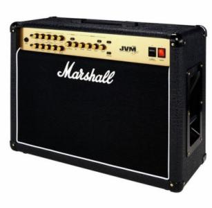

Si te fijas en la parte trasera
index.php?controller=forum&action=view_attachment&attachment_id=201566
los altavoces tienen un conector, pues para conectar una pantalla solo tienes que echar las cuentas de impedancia resultante. En este caso, los dos altavoces del combo serán de 16ohm y la pantalla, si es una Marshall, seguramente tb será de 16ohm; así que te toca poner los 2 jacks en las dos salidas de 8ohms.
Respecto a si sonará igual con menos altavoces: no, no sonará igual. No tendrás mucho mas volumen pero si notarás mucha mas presencia, cuantos mas altavoces conectes.

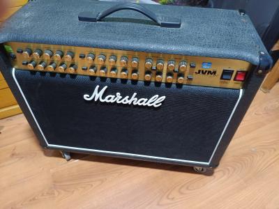

Con mucha pena pero para comprar algo más pequeño y manejable para tocar en casa, pongo en venta mi 410c.
Tiene algunas mejoras que paso a detallar.
Válvulas seleccionadas una a una en previo. Las distorsiones ya no suenan con ruidos y acoples. No hace falta puerta de ruido. De paso ahora es más apto para heavy clásico o rock. Suena dulce, acolchado y con un tono muy agradable.
Válvulas cambiadas a 6L6 en etapa Tad Red Base. Con esta modificación es como un amplificador diferente una mejora en general tanto para limpio como distorsión.
Altavoces Eminence Deltalite 2512 de neodimio. Cada uno cuesta 250 euros. Quita mucho peso al combo y aunque no suenan como los eléctrovoice que fue mi intención al comprarlos, hace que el ampli proyecte mucho mejor los graves en directo que es uno de los fallos del amplificador.
Panel trasero que cubre totalmente la parte de atrás del amplificador hasta llegar a las válvulas con espacio para que ventilen. Rollo closed back.
