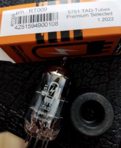

Tal y como comenté, al final me animé, y pedí una válvula 5751, para sustituirla, por la ECC83 e intentar "dulcificar" la distorsión del canal ultragain del dsl5, y ya de paso, aproveche para pedir un potenciometro log, y sustituir el que traía de serie la guitarra en el volumen, (que era lineal, y actuaba como si fuera un interruptor "0 o 1" ).
La verdad es que mentalmente, me debí de hacer unas expectativas, que en la realidad no se han materializado al 100%.
Con el cambio de válvula, si que reduce ("algo") esa compresión de la distor del canal rojo, pero bastante "menos" de lo que a priori me esperaba.
He hecho varias pruebas, la verdad es que a volumen muy contenido ya que era primera hora de la mañana...y a pesar de haberla puesto en diferentes posiciones V1/V2 ,en el canal limpio no he notado diferencia alguna....
En el ultragain, da la sensación de que el potenciometro de la ganancia, permite un poco más de recorrido,antes de llegar a saturar/comprimir la señal como antes del cambio.
Tal vez , cambiando las dos a la vez, se note algo más ....pero no se me ocurrió pedir dos 5751, en vez de una.....🙄🙄
Dejo por aquí la aportación, por si le sirve a alguien....

Sergi
por el 12/05/2023 1 anuncio en Mercasonic
#1099
Hola
He estado escuchando el vídeo, y aunque es muy complicado hacer comparaciones, guitarra diferente, el audio atraves del móvil ....
Pero salvando mucho las distancias ....casi diría, que el que tengo yo , cuando lo pones ( en el 4 ), como en el vídeo, me da algo menos de distorsión.....
Tal vez haya sido un poco brusco, a la hora de explicarme , en el post,.....ese 30% menos que lleva de ganancia la 5751, tal vez mi cerebro lo había magnificado.....y pretendía que fuese un 50 % menos...
Esta tarde he estado , probandolo a sonido algo más alto, hay que reconocer, que esa distorsión más tendiente a chicharrera, que le "salía" bastante "pronto", en el canal ultra gain.....ahora necesita más recorrido para que aparezca...
