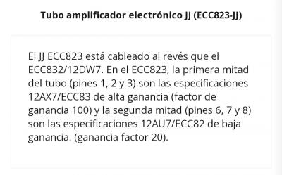

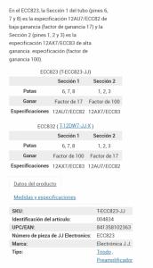

Por otro lado, me comentasteis lo de la válvula está que compartía , mitad, con alta ganancia asemejándose a la 12ax7 y la otra parte con baja ganancia asemejándose a la 12ay7.
Trasteando un poco, por la red he visto que hay dos modelos que llevan esas opciones invertidas, pongo la captura de pantalla, por qué lo explica mejor que yo.....
La válvula, tal y como me comentasteis es la ecc823/ que luego puede ser la ecc832, dependiendo, de en qué parte te interese ,recortar o mantener ganancia.
De lo que no tengo ni idea, es a nivel, de la tensiones de trabajo de la válvula , de si es "técnicamente" compatible, con las tensiones de trabajo de la válvula original 12ax7.
