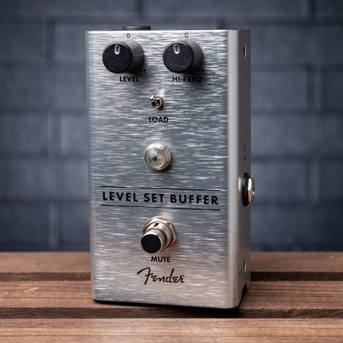

He incorporado el pedal buffer de Fender y solucionado.
Os paso un par de vídeos, sin y con.
Si eres un purista, con esto se solucionada. Si no, opino como Mahoney. Loop siempre activado y a tirar millas.

Hola. Entonces tenia yo algo de razón al final..
No has puesto los enlaces a los videos.

Compañero Hate on: ese pedal tiene incremento de gain, no es de ganancia unitaria. Por eso "compensa" la pérdida de señal. Técnicamente es Booster de EQ variable, y no un buffer a secas.
heater on
por el 11/01/2024
Entonces no tenia razón.
