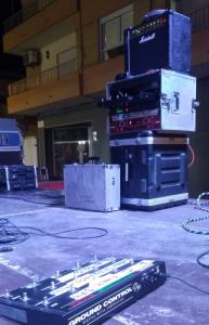

La foto es de esta semana: al aire libre pero re-amplificado y con monitores.

Un detalle: en un flightcase de 8u el DSL5 entra perfecto 😄, es el que uso como base de la "torre".

#1013 hotias...no te da miedo que con las vibraciones se caiga todo?
Walterius Albatrus
por el 18/03/2023
#1014 jajajaja. Lo mismo me preguntó el técnico ayer 😄. Es muy estable. Y el altavoz queda a una buena altura para escucharlo bastante bien. Aunque llevamos in-ears, suelo destapar una oreja para escuchar algo más "a la vieja escuela".
