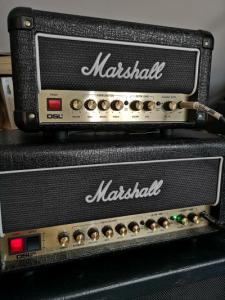

ppblues
por el 24/03/2023
Dios los cria y ellos se juntan. Al final me he pillado el hermano mayor, igual uno se queda en casa, y el otro para el local y los bolos.
mahoney
por el 24/03/2023
#1024 jajaja.. Al final los has pillado? Bien, yo tuve tb el DSL 20 y en casa probaba seteos con el DSL 1 y dejaba el 20 en el local.
ppblues
por el 24/03/2023
Esto siguiente tus pasos. Eres mi ídolo. :palmas2:
Cuál es el siguiente en la lista?
Ya sin coñas. Fue ponerme a pensar en ello y salió uno en Wallapop bueno, bonito y barato. Justo lo que estaba buscando, así que no pude contenerme. No salen muchos por estas tierras.
mahoney
por el 24/03/2023
#1026 El DSL 20 es un ampli calidad/precio acojonante. Felicidades.
El siguiente es el Sc20😊, pero no tiene 2 canales.. Si te cuadra el DSL 20, tienes ampli para años.
