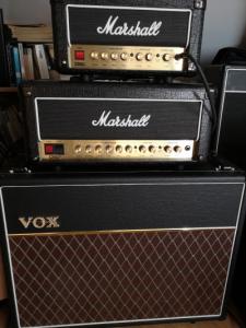

Por fin he pillado la pantalla de 16 ohms para los DSLs. Siguiendo los consejos de los compañeros lleva greenbacks. Una 212 de vox. Luego la probaré a ver que tal comparado con los v30.

ppblues
por el 07/04/2023
Pues después de probarlos un poco, tengo que decir que los greenback le van que ni al pelo. No son súper potentes, 25 watt cada uno, comparado con más del doble de los V30, pero le quitan ese brillo tan alto que tiene este ampli por naturaleza, y que con single coils se hace más contundente si cabe. La pantalla de Vox es una pasada. Bien construida y no es un muerto. Estéticamente también queda bien ya que todo es muy British.
Ahora sigo con la duda sin quedarme con el DSL 1 o el 20, así que mientras me lo pienso me quedo con los dos.
Eso si, creo que lo que más me gusta es el canal limpio para meterle pedales. Aún no lo veo muy claro con el canal ultra gain.
