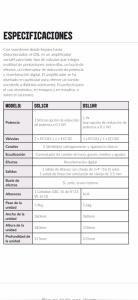

Si si.....lo he comprobado y lo curioso es que mi modelo que es el combo (dsl1 cr) , si que coincide con lo que dice el manual de Marshall....
Pero a día de hoy no tengo el cabezal, (dsl1 HR) para poder comprobar lo que dice Marshall en su catálogo.
Si algún usuario de esta comunidad dsl, nos saca de dudas.....
Es decir si su formato dsl 1 HR lleva dos o tres valvulas.....
disperso
por el 06/10/2023
Ampliando la foto de thomann, se ven 3 válvulas en el cabezal, compañero

#1142 .
No sé por qué ,pero tiendo más a fiarme de la web de Marshall, que lo ponga como foto , cualquier tienda.....eso para mi no es sinónimo de garantía.
Jureweah
por el 06/10/2023
Web de Marshall:
TECHNICAL SPECIFICATION
GENERAL
Model
DSL1HR
VALVES
Preamp valves
2 x ECC83
Power amp valves
1 x ECC82
https://marshall.com/amps/products/amps/dsl/dsl1h?languageCode=es
Sergi
por el 06/10/2023
#1144
Misterio resuelto....
Se trata de un error.....
En el enlace que has puesto , que es el mismo del que he sacado la foto, que he puesto ....
Si miras en lengua castellana, que por vagancia es lo que hice ......pone lo que pongo en la foto...
Por lo tanto errata de Marshall .....

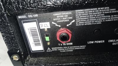

Hola de nuevo.
Tras leerme , casi todo el hilo (apartir de la pág 9 ), sobre la MOD de la impedancia en el hilo de black Star ht1 VS Marshall dsl1 CR.
Pregunto, en este que es el específico del DSL.
Lanzó la pregunta, a los que realizasteis , dicha MOD , para saber si vuestro amplis siguen vivos y rugiendo tras el paso de los años...el hilo al que me refiero es del 2018/2019.
He desmotado mío DSL 1 , y curiosamente siguen manteniendo los mismos colores en el cableado .
La modificación, me parece sencilla...aunque el cable que hay esta "justito" para trabajar cómodamente....
Mi idea también es poner un interruptor, para tener la opción de seleccionar la impedancia tanto a 8 como a 16 ohmios.
Ya que le da algo más de versatilidad, lo puedes usar con el altavoz original de 8",(16. Ohmios), y abres la opción de conectar un 10" o un 12" con impedancia de 8. Ohmios.
Lo único que no me ha convencido es , que puede ser demasiado fácil, darle "sin querer", a ese interruptor de cambio de impedancia, ya que esos mini interruptores , se activan demasiado fácil ...
Entiendo que habéis instalado un Interruptor de tres posiciones con paso por "0"....con lo cual si se queda en la mitad, dejas sin carga el ampli....así que hay que andar fino ...
Edito : veo que hay interruptores ,que te hacen la conmutación sin pasar por "0", así que de esta forma evitas que se quede sin carga la salida del trafo...
Evitando riesgos innecesarios.
Indibil
por el 08/10/2023
Yo le hice el mod al mío la semana pasada (DSL1HR), pero en lugar de interruptor de palanca le puse uno deslizante, que justo asoma la cabeza y hay que mover a uña. Eso sí, no basta con un taladro, hay que limar el carril rectangular y luego dos taladritos para atornillar el interruptor. Le he pintado la cabeza del interruptor de verde y así se ve mejor.
Por durabilidad no puedo darte referencias, pero si respetas impedancias no debería haber problemas.
Sergi
por el 08/10/2023
#1147
Perfecto, gracias por el aporte.
Con ese interruptor, no hay peligro de que se "active" por despiste accidental.....
Me parece una muy buena solución.
Eso sí, tiene bastante más curro , que el otro.....que con una simple broca del diámetro adecuado, ya tienes el interruptor puesto.

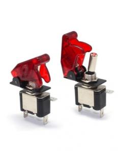

#1147
Mejor uno de estos. Mas protegido, mas comodo y y cada vez que levantas la tapa SIENTES EL PODER aunque sea para apagarlo :D
Javier
por el 13/10/2023
Si señor:
Buenos interruptores, !seguros¡, no es mala idea según donde se encuentre en la guitarra le puedes dar sin querer.
Buena idea.
