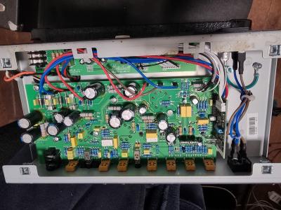

Yo tengo el DSL1HR lo acompaño de una pantalla 1x12 vintage 30, a este le cambie los tubos por unos de mayor calidad y quedo con un tono mucho mejor, lleva 3 tubos, 2 x 12ax7 y uno ecc82 en la etapa de poder, aca les dejo una foto del interior del ampli.
tiene muy buena construccion a nivel placa.
