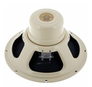

Yo también tengo el DSL20w, y me interesan buenos limpios y buena distorsión, la modificación que le hice para llevar eso a cabo no es nada barata, pero cambia el ampli totalmente.
Los Greenback son unos buenos altavoces, pero concedidos más bien para Rockear con distorsión con un sonido tipo AC/DC, bueno, pues a lo que iba, lo que hice es sacarle el Seventy80, ya que este altavoz es muy estridente en agudos y hay que tener en cuenta que el circuito del DSL20 también lo es, así que le puse un Celestion Cream (No confundir con el Celestion Creamback) y asunto solucionado, es otro ampli, limpios tipo "Stratocaster" y con sonido gordo si toco con humbucker, al mismo tiempo distorsión cálida, cañera y nítida, eso si, ese altavoz te cuesta la mitad de lo que vale el ampli, pero al menos en mi caso a merecido la pena. (Es un altavoz bastante grande, pero doy fé de que cabe en el ampli, aunque el imán se queda a medio centimetro de la tapa trasera)  😁 También hay que tener mucho cuidado cuando lo pones de no golpear las válvulas. Un saludo.

#1275 Hola Kortatu, pues en eso no contemplaba un cambio la verdad.
Compré el ampli de segunda mano y el vendedor me coló un altavoz con la membrana rota y sellada con pegamento. Lo tuve que llevar a un técnico y lo cambié por el Greenback.
De haberlo sabido invierto directamente en este que dices. Una lástima
Espero que haya otra solución...

Muy mal por quién te lo vendió, aunque dentro de lo malo el cambio de altavoz en ese ampli es practicamente obligado, y el Greenback no es mala opción, mejor que el Seventy80 que trae de fábrica seguro que si. Es un valvular económico y de ahí que en algo hay que invertir para conseguir que más o menos te rinda en todo.
Durante el poco tiempo que lo tuve con el Seventy80 lo tenía conectado mediante el loop de efectos a un ecualizador paramétrico Boss, (subido de graves) y me hacía algo de apaño, aunque el caso es que es un ampli estridente con un altavoz también estridente, de ahí que conviene cambiarle el altavoz.

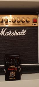

John Drawer
Hola a toda la comunidad guitarrera. Así tengo el DSL 1 para tocar metal + el pedal eq por el loop.  Saludos.
