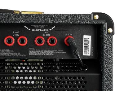

Una duda, a ver si algún compañero me puede aclarar:
Tengo un Marshall DSL20W, quiero conectarle una pantalla con altavoz de 16Oh, el ampli solo tiene una entrada de altavoz de 16Oh que la ocupa el mismo altavoz del ampli, ¿Dónde conecto la pantalla? Supongo que en teoría conectándolo a cualquiera de las salidas de 8Oh no pasa nada, ya que tengo entendido que el altavoz debe tener más Ohmios que el ampli, pero me quiero asegurar antes de chamuscar algo, muchas gracias, un saludo.

Indibil
por el 25/02/2025
#1264   #1262 Allí debes conectar a la vez 2 de 16ohm para que resulte 8ohm. Debes desconectar el interior de 16ohm y conectar allí el de la pantalla, y si quieres tener los dos a la vez, entonces sí, conectar uno a cada uno donde pone 2x16ohm.

Sergi
por el 25/02/2025 1 anuncio en Mercasonic
#1266
La verdad es que en mi experiencia, siempre que he añadido una pantalla o altavoz, el conjunto ha ganado en calidad de sonido ...
Eso sí, teniendo en cuenta que la pantalla, "extra" que pongas, tenga un mínimo de calidad.....si pones una de aglomerado, y dentro le añades un altavoz de dudosa procedencia..... tienes todos los boletos para que suene cutre......y te lo dice uno que allá por el año 88 ...a falta de pasta, se tenía que autofabricar la Pantalla con maderas de aglomerado.....ilusión y ganas no nos faltaban....
Por lo demás , se trata de respetar las impedancias....y la relación de watios entre el ampli y los altavoces ..
