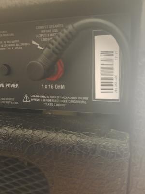

Entiendo entonces que en estos "aparatos" modernos , al conectar la pantalla externa, se "anula" el propio altavoz que trae el combo....
Mi duda estaba por qué "eso" en los combos grandes de marshall de hace años no les pasaba.

Es muy sencillo: la conexión del ampli al altavoz en los DSL (al menos el 1) puede desconectarse. Fíjate en la foto. Es útil para:
1. Sacar el sonido del loop y así poder grabar o reproducir usando unos altavoces normales sin escuchar el altavoz del DSL. Se puede usar un radar o similar.
2. Conectar una pantalla externa y así mejorar el sonido.

La verdad es que si hubiera "hilao" más fino, me hubiera percatado del asunto,......he visto en los catálogos de la red, la parte trasera del ampli, y me ha quedado muy claro, viene como en la foto que has puesto...
El Jack que va conectado al bafle del combo....
Si lo quitas, puedes conectar ahí la pantalla externa que quieras (siempre y cuando respetes el tema de la impedancia.

Al menos en el dsl5 para desconectar el altavoz del combo y conectar uno externo tienes que apagar el ampli antes, sino corres el riesgo de dañarlo

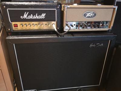

Me uno a la comunidad con un canezal DSL1 HR, que por el momento estoy tocando por una HB 212 en modo stereo, porque es la única pantalla que tengo a 16 ohms. Estoy pensando en pillarme una específica para el cabezal. Tiene un sonido muy potente para 1W. Hasta estoy pensando usarla en algún bolo, aunque a lo mejor tendré que microfonearlo.
Aqui estoy comparandolo con un Peavey Classic 20. Tanto el canal limpio como el canal con distorsión. Obvimente hay diferencia, ya que aunque el Peavey se puede poner a 1w, no es como mejor suena.
