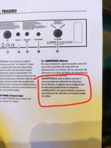

Si, el dsl5 tiene una única salida:
Kenworth.
por el 06/01/2022
ahí puedes conectar 2 de 8 en serie, uno de 16, o uno de 8. esta comprobado.
no conectes 4 ohm .
Santiago .
por el 06/01/2022
#749
Eso es en todos los dsl5?
El mio indica claramente que solo se debe conectar un altavoz de 16 ohmnios (2 en serie de 8 supongo que es lo mismo que uno de 16), pero claro, si ponemos uno solo de 8 estará pasando más intensidad por nuestro ampli al tener la mirad de resistencia, no?

#748 ah, aclarado entonces.
Kenworth.
por el 06/01/2022
Lo ideal siempre es, lo indicado por el fabricante.
