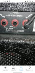

Hola buenas, he estado leyendo en este hilo ya que he visto comentarios parecidos a lo que ando buscando, pero soy muy nuevo en algunos terminos y me pierdo...
Tengo un combo DSL5C, me gustaria poder conectarlo a una pantalla para sonar mas fuerte y llevarmelo al local para tocar sin que me tape el bateria, he leído algo referente a un cable de carga, pero no se a que se refiere.
Me podríais decir que necesitaria exactamente para poder conectar una pantalla a mi amplificador? y por supuesto, si lo veis factible.
Muchas gracias de antemano.
Saludos!!
Pipo
por el 06/01/2022
Necesitas un cable de carga (creo que también lo llaman de altavoz). Desconectar el cable que viene del altavoz y en esa entrada meter el cable de carga. Y por supuesto que la pantalla tenga impedancia 16 omnios.
Kenworth.
por el 06/01/2022
solo tiene salida de 16?
mahoney
por el 06/01/2022
#735 Yo tengo el DSL 20. No se puede tener sonando a la vez el altavoz del ampli y la pantalla?

Pipo
por el 06/01/2022
#736 Sí, solo 16.
Kenworth.
por el 06/01/2022
#737 :
si son de los mismos ohm si, y siempre y cuando no te bajes más de un escalón, de los ohm seleccionados.
Kenworth.
por el 06/01/2022
si solo tiene 16, puedes conectar 8 ohm, pero no menos de eso.
Kenworth.
por el 06/01/2022
creo que ya se habló hace tiempo de que traen la salida de 8 ohm, anulada por dentro.
corregidme si me equiboco.
mahoney
por el 06/01/2022
Ok. Es que el compañero tiene tb un combo y me ha extrañado lo de que tenga que desconectar el altavoz para ponerle una pantalla.
mahoney
por el 06/01/2022
Tiene salidas externas. Este es el DSL 20. No se si el 5 es asi.
