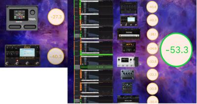

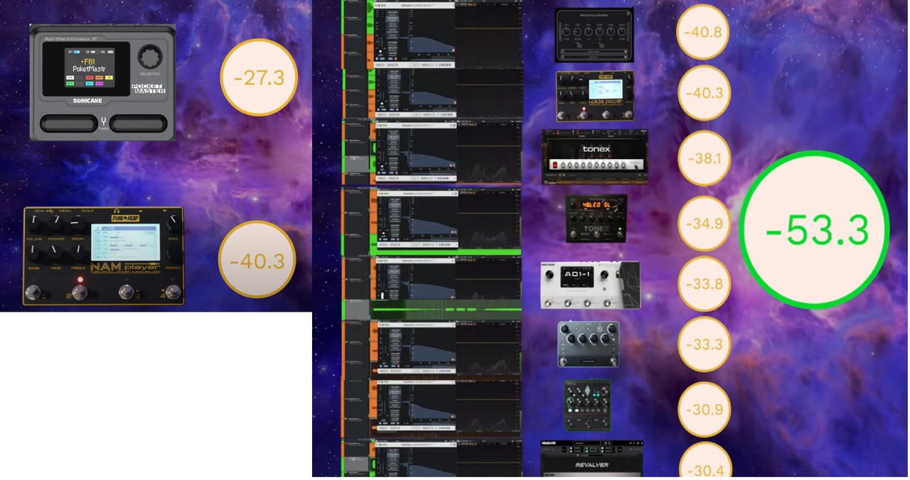

Los LUFS son una medida de cómo de efectivo es el volumen de una señal digital, está ampliamente siendo utilizada por todos los productores musicales y todos los DAWs te ofrecen el dato cuando renderizas una pista.
Leo Gibson suele hacer una medición objetiva de los LUFS de la captura de su propio SLO100 con cada profiler que pasa por sus manos, y los resultados son dispares. Para que os hagais una idea, una captura ideal tendría -53.3LUFS que son los que tiene su Soldano. Hay resultados bastante dispares y eso que muchos usan el mismo fichero NAM creado por el mismo Leo. Hay cosas sorprendentes, como que las capturas suenan mejor en el Ampero II que en el Kemper Player.

CarlitosWay
por el 05/02/2025
#977
Sí, son una medida del "loudness digital", por supuesto esto no definie la calidad de una captura. Casi, ni tiene tanto que ver.
La clave que mide Leo,. no es la calidad de la captura, sino la calidad con la que los diferentes reproductores vuelven a a "traducir a analógico" dicha captura, de hecho en esa imagen que puse,  hay varios reproductores que trabajan directamente con el mismo arhivo .NAM  (PocketMaster, DimeHeadNam Player,  Tonex,  Tonex Plugin, NeuralAMpModeller y Nano Cortex). Ni el Tonex y Tonex Plugin arrojan el mismo resultado final... supongo que que porque los conversores A/D de un Tonex no són los miismos que los de una interface de audio.
Imagina que tienes todos esos aparatos  y el ampli original (SLO100):  aplicando la misma entrada al ampli original y a cada uno de esos aparatos con el NAM del tu SLO100 cargado,  todo debería sonar igual.... si todo fuera perfecto, pero evidentemente no lo hace.
Leo lo que hace es un "NULL test". Esto consiste en coger el audio del SLO100 y el audio final del profiler en cuestión y desplazarlos en fase 180 grados y hacerlos sonar mezclados una vez igualados en volúmen. Cuanto más "parecidas" sean las formas de onda, más se "cancelarán" los dos audios... y de esta forma, ya tienes una manera de medir objetivamente como de iguales (o diferentes) son dos WAVs: Un valor muy bajo de loudness digital (-53 LUFS) significa que los dos audios se están cancelando en casi todas las frecuencias, un valor no tan bajo (-27 LUFS) significa que los audios no se cancelan tan efectivamente en todas las frecuencias.
Espero haberme sabido explicar.
