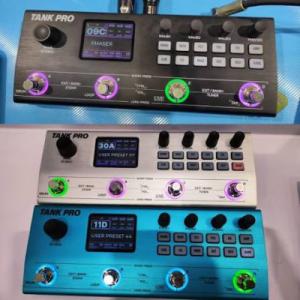

#1176 de momento no hay mas info de la que pone ehrosmithTV en Facebook, parece ser que lo han presentado en la feria que hubo en China la semana pasada.
Por lo que veo hereda casi todas las prestaciones del MK-300.
