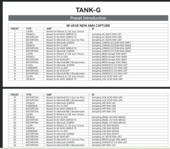

Ya hay algo nuevo para el Tank-G

Lo que no entiendo es esta tabla.No se corresponde con los presets de fábrica
Edito: parece que son los nuevos efectos con el nuevo firmware, hay un video explicativo desde la web de mvave
