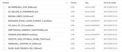

Aquí adjunto el enlace para descargar las capturas de prueba que MVAVE a publicado a su instagram, para cargarlas TANK-G a través del programa que se descarga de su web.
https://mega.nz/folder/xy9EQDwL#6doPRQTaf69Q
