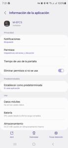

Ayer llegó el mío y voy a probarlo ahora. La app del móvil no me deja conectarme a él, lo he actualizado y eso, pero le doy en el móvil y no hace amago de buscar dispositivos bluetooth, alguien que arroje luz?
lutop
por el 24/04/2024
#121
Has activado el bluetooth en el aparato?
Pepe
por el 24/04/2024
#122 #121
Yo si que activo el bluethooth en el trasto y la app tampoco me conecta.
qwerty
por el 24/04/2024
#122 Sí, creo que va a ser mi teléfono, estoy trasteando para ver qué pasa con los permisos
Edito: en la app me aparece el símbolo del bluetooth en rojo y tachado

#124 En unas horas subiré un vídeo de como conectarse vía BT... lo que si puedo decirles es que no funciona con celulares con sistema operativo Android un poco viejos (unos 3 o 4 años para atrás). Con IOS funciona bien (estoy usando el M-EFCS en un iPhone 8).
qwerty
por el 24/04/2024
#125 Muchas gracias, se agradece! El móvil que tengo es android, pero no es viejo, tendrá un par de años como mucho... no me digas que eso es viejo porque yo soy de los que se niega a gastarse mucho en un móvil.

#121 Tienes que entrar en la info de la app y conceder permiso para conectarse a dispositivos cercanos.
Raul Trathrash Morgan
por el 25/04/2024
Para conectar la app por bluetooth. Después de conceder permisos a la aplicación hay que conectarse Tank-G_BLE ,que sale en la lista de dispositivos disponibles

#128 solucionado! Mil gracias
