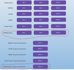

#378 Muchas gracias. Descargado e instalado.
Un par de cosillas para que las tengáis en cuenta: eso que aparece abajo de la foto del post 378 es un fichero "ANNBLACKBOX Preset Introduction.pdf" donde ponen un listado de presets. Puedes elegir los nuevos presets y perfiles, o mantener los antiguos. Vale que todo esto se pueda cambiar y bajar de la cloud, pero en mi caso creo que me gustaban mas los presets y perfiles antiguos (por eso lo que dicen de que hagas backup de los presets). Y lo cierto es que con este listado me pierdo un poco: hay muchos presets en los cuales en la columna de AMP pone un pedal y no pone amplificador. Por eso no sé si el perfil de AMP es tan solo un pedal o si hay amplificador o qué es lo que estoy oyendo.

Pense que seria bueno tener esta nueva actualización compatible con AM4 aqui en el foro, asi que la comparto junto con el PDF que describe los nuevos presets. En este caso es el mismo m-upgrade pero incluye el firmware actualizad, no hay que buscarlo por aparte y además da la opción de importar los nuevos presets
📄 ANNBLACKBOX Preset Introduction.pdf
