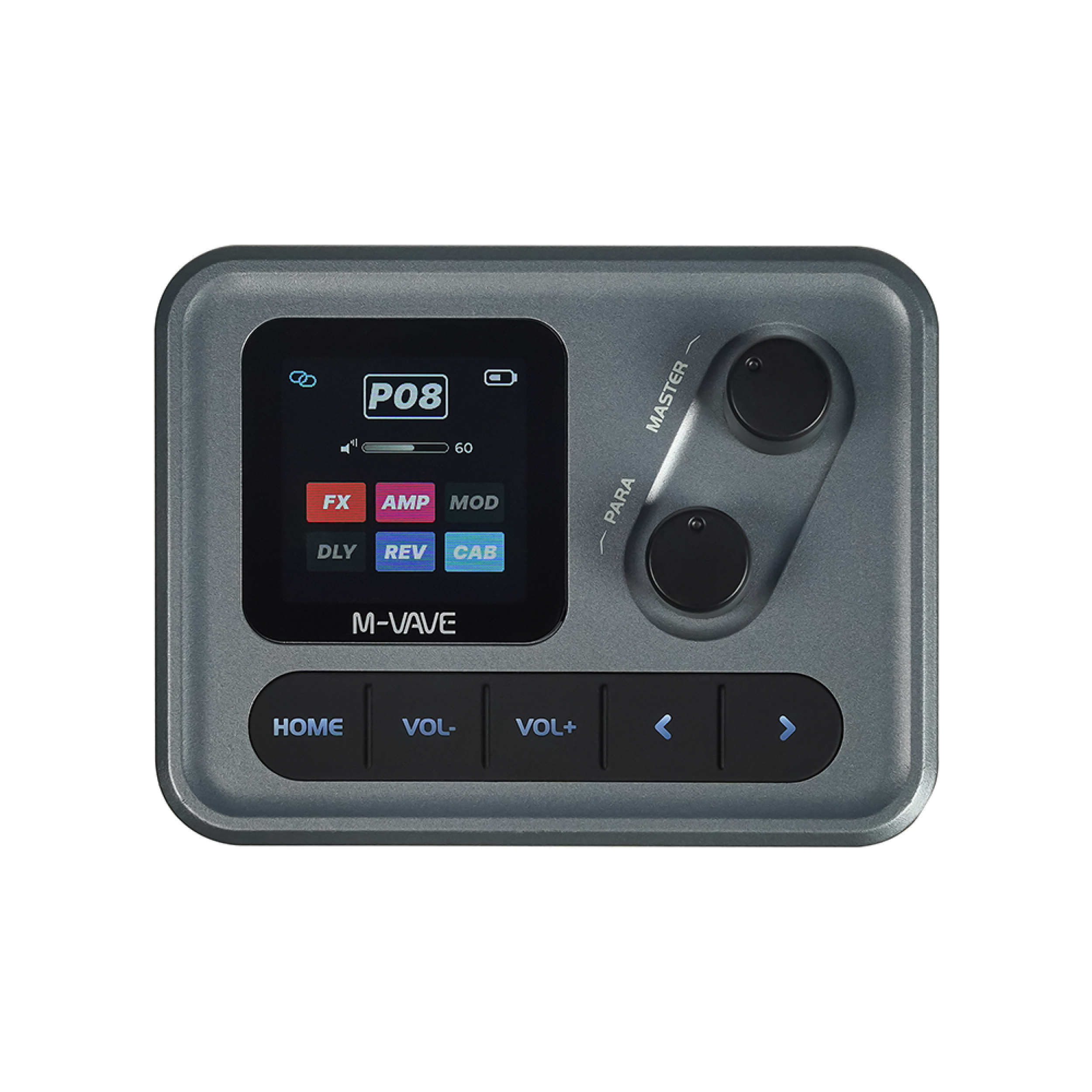

Hola muy buenas compañeros guitarristas!!! Estoy pensando en comprar un BLACKBOX para tocar con mi grupo en directo, ya veo que por aquí lo ponéis por las nubes, pero mi duda es si con este aparatito se puede tocar perfectamente en directo un concierto, ya que estoy harto de ir a cado concierto o bolo con mis pedales a cuestas, más ampli y demás, y quisiera saber si con este BLACKBOX podría simplificar todo eso e incluso seguir sonando bien o mejor, muchas gracias de antemano, saludos.
CarlitosWay
por el 05/12/2025
#370
Es un pedal muy barato y sencillo... y con una cadena de efectos limitada en bloques.
¿Puede valer?, pues depende de tu exigencia y de lo que quieras tocar.
Para que te pueda servir tienes que estar dentro de estos parámetros (nada de whammys, efectos de expresión pitchs etc)
Bloques / módulos del M-VAVE BLACKBOX
El Blackbox organiza sus efectos en 6 módulos principales, además de la sección de IR CAB para simulación de pantallas.
🎛️ 1. FX (bloque de efectos básicos)
Incluye:
Noise Gate: reduce ruido de fondo o zumbidos cuando no estás tocando.
Boost: aumenta la ganancia o volumen para dar más presencia o empuje, ideal para solos.
Compressor: controla la dinámica, suaviza picos, aumenta sustain y nivel general.
🎚️ 2. AMP (modelado de amplificadores / preamps)
Incluye 20 preamplificadores simulados (tanto para guitarra como para bajo).
Permite ajustar parámetros típicos: Gain, Volume, Bass, Mid, Treble.
🎛️ 3. MOD (modulación)
Incluye efectos como:
Chorus
Phaser
Flanger
Tremolo
Vibrato
y otros efectos de modulación según versión del firmware.
⏱️ 4. DLY / Delay (retardo / eco)
Varios tipos de delay: analógico, digital, tape, ducking, etc.
Sirve para crear ecos, repeticiones, efectos rítmicos y ambientes espaciales.
🌫️ 5. REV (reverb)
Varios tipos de reverberación:
Spring
Room / Hall
Plate
Reverbs más atmosféricas tipo “cloud”
Aporta profundidad, ambiente y sensación de espacio al sonido.
🔊 6. IR CAB (simulación de cabinas / pantallas)
Dispone de 20 ranuras para cargar IRs de cabinas (o usar las que vienen por defecto).
Permite simular diferentes altavoces/cajas de guitarra o bajo, lo cual cambia enormemente el carácter del sonido final.
Cadena de efectos (routing)
El Blackbox permite montar una cadena de efectos personalizada, por ejemplo:
FX → AMP → EQ → MOD → DLY → REV → IR CAB
Puedes activar o desactivar cada bloque según lo necesites y guardar presets para usar en directo o práctica.
