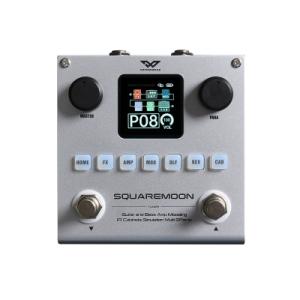

¿Mooding o tuning?
Nuestra "caja negra" no tiene porqué ser negra.
