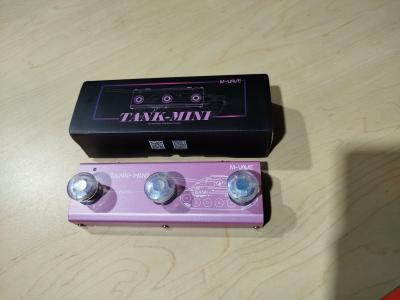

heiberson mujica
por el 06/04/2025
Yo acabo de adquirir la mía, acá en Venezuela, seguiré trasteando un poco con el.

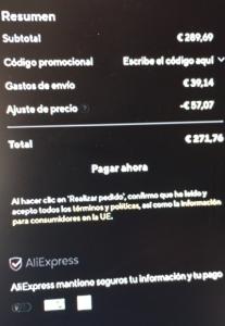

Raul Trathrash Morgan
por el 06/04/2025
#1097 Este es el precio con envío a España y ajuste de precio por los costes aduaneros
