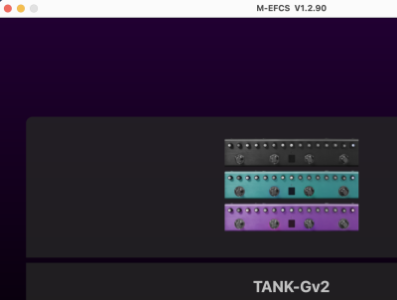

Ya se puede descargar M-EFCS para MAC v 1-2-9
