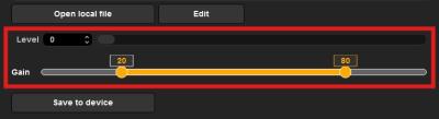

Buenas compañeros! He rescatado de mi cajón de pedaleras la Tank-G y he alucinado con las mejoras que traen la última versión (v.96 en la tank-G) que me han hecho plantearme volver a jugar con ella. La mejora considerable de la noise gate y el uso de los mix tanto del reverb como del delay es lo que más me han sorprendido de primeras y hacen que sea realmente competitiva a día de hoy.
Por otra parte he actualizado el M-Efcs para cacharrear con los archivos am3Data, y joer....noto un salto de calidad considerable, respecto a los Am2, que usábamos antes, sobre esto último os quiero preguntar, en el M-Efcs cuando cargas los archivos am3 en la última versión del programa, la parte de la pantalla que adjunto, ¿me podéis dar una leve explicación de su funcionamiento o consejos?
He cacharreado y creo que sé el efecto que hace, pero igualmente por saber si estoy en lo cierto.
Por otro lado, y finalmente, sobre el botón de "edit", ese si que no lo tengo muy contralado y no conozco su función realmente.

#1106
Una captura es una "foto" de cómo suena un ampli/pedal cona configuración determinada... Esos settings limitan cuánto subes o bajas el gain al subir o bajar la "perilla" correspondiente.
El leven es el volumen general... y es muy interesante porque las capturas de los limpios suelen sonar demasiado bajas, subirles el volum viene bien.

AlmanRu escribió:
por AlmanRu hace 1 día
Ahora hay que cargar las capturas en la sección AMX
Ahí puedes escucharlas y ahora puedes aumentar o disminuir el rango de ganancia que quieres que maneje el Tank antes de guardarlas (Función que ya tenía SincoAnn)
