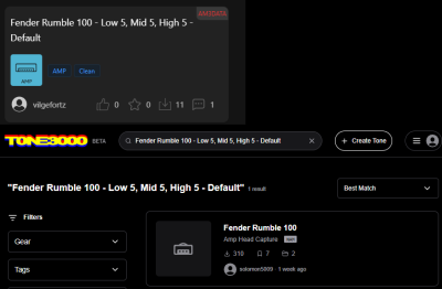

le estaba dando una pasada a la pagina de tone 3000 y he visto que muchas capturas han sido ya pasadas a la comunidad mvave por usuarios random, parece que alguien planea migrar toda la información de tone3000 a mvave community, cabe mencionar que la comunidad permite hacer el training y compartir directamente es por eso que la mayoría de las capturas no han sido probadas ni por el mismo usuario jaja que va...
