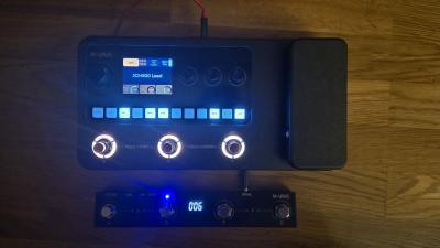

Mi opinion de la mk20 después de una semana de uso:
Tiene muy buena calidad de sonido y latencia muy baja. Estoy acostumbrado a tocar con plugins de Neural DSP y la respuesta de la MK20 se siente natural y con  menos latencia que la que consigo con la tarjeta de sonido y vst de Neural dsp.
La app para ordenador es fácil de usar y prefiero crear mis propios sonidos en lugar de usar los presets de fábrica, construyendo las cadenas de efectos preset por preset. La posibilidad de cargar IR y AM3 para usar amplificadores reales es un gran punto a favor. Creo que con un poco de dedicación y sobretodo tocando los efectos con cuidado, puedo conseguir prácticamente el sonido que quiera.
Me gusta mucho la batería interna, ya que evita ruidos eléctricos de fuentes externas, y el Bluetooth para backing tracks es muy práctico.
Uso una Mwave Chocolate Plus para cambiar presets y los botones de la MK20 en modo stomp. La MK20 permite configurar libremente sus tres footswitches y el pedal de expresión, lo que la hace muy versátil en directo.
Edit: Acaban de sacar una actualización para cargar nam am4 en la mk20. Y presets AM4 de fábrica.
