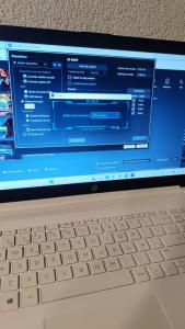

He podido actualizar de la version 65 a la 69 ( sin pasar por la 67) pero solo es posible si instalas primero al driver asio nuevo, en windows 11 al menos.
También he instalado los nuevos presets, mas que nada para partir con todo en AM4.
El driver de audio no me ha funcionado sobre el Daw Reaper, y con windows 11, me da un error de buffer insalvable por ahora, cambie lo que cambie en Reaper u opciones de Buffer de Reaper
Lo mas rollo esque el driver generico de la Blackbox tampoco me va bien sobre windows 11, y Reaper, muchos cuelgues y crashes, asique tengo que utilizar otro interface externo ( el M-adio fast track).
