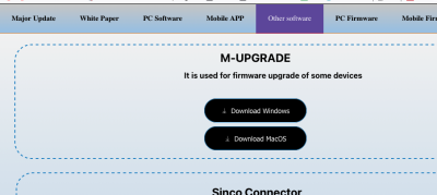

Muy buenas. Estoy apunto de recibir mi MK20 y lo primero que quiero hacer es actualizar el firmware.  ¿Cuál de todos estos programas necesito ?.
https://www.cuvave.com/appdownload
Es que no veo ni el mk20 ni el mk300 en la lista

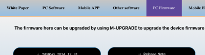

#1047
Tienes que ir a la pestaña "Other software" y descargar M-UPGRADE, que es la aplicación que se usa para actualizar el firmware.
Después vas a la pestaña "PC Firmware" y ahí encontrarás el firm de tu modelo.

#1042   Veo que ese enlace que pones descarga la versión para Windows.
Para Mac no he podido encontrarlo, porque en la página de descargas el último firmware disponible es el 67.
Habrá que esperar
