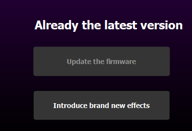

AlmanRu
por el 05/01/2026
#1043 Buenas! Acabo yo de actualizar la mía, ahora en el M-UPGRADE sale una nueva opción que es la que cambia los presets y todos los pedales, amplis e IR's que tengamos cargados en la pedalera.
Yo ya llevaba un tiempo queriendo volver a reconfigurarla de nuevo partiendo de como viene de serie, así que no me ha importado que se me haga este cambio, pero quien tenga ya sus presets ajustados le toca hacer un backup antes de todo.
He podido comprobar que hay diferencia entre el restablecimiento que se hace desde el nuevo apartado del M-UPGRADE y el M-EFCS, tanto el nombre de los presets, como los archivos (pedales, amplis, IR's...) son diferentes, sin lugar a dudas, los nuevos presets del M-UPGRADE tienen una mayor calidad en comparativa con el M-EFCS
